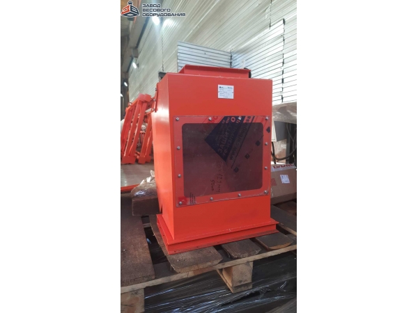

Категория объявления: ПредложениеПоточные элеваторные весы ставят, когда нужна точная информация о расходе сыпучих материалов разных видов. Задача оборудования - контролировать постоянный, свободно текущий поток. Весы используют как дозатор, расходомер. Измерения необходимы при обработке сельскохозяйственной, химической, строительной продукции.
Конструкция дает высокую точность оценки при массовом расходе зерна, сырья в виде гранул или порошка. ПО позволяет получать достоверные результаты для одного вещества или чередования сырья на платформе.
Принцип работы
На точность измерений не воздействуют вибрация или меняющаяся плотность потока. При перемещении частицы поступают в дозатор непрерывного действия, на лоток особой формы. В базе взвешивания сыпучих веществ - учет центробежной силы от движения по наклонной поверхности. В контроллер значения передает тензометрический датчик, после обработки информация отображается на дисплее.
Виды, модификации
Поверхности оборудований устойчивы к влиянию пыли, влаги, действию абразивов. Завод Весового Оборудования быстро производит, отправляет, монтирует и запускает весы в эксплуатацию. Всегда доступны стандартные оборудования со склада. Клиенты могут оформить заявку на разработку уникального проекта по своим требованиям.
Приборы модельного ряда элеваторных весов различаются по производительности, массе, размерам тензометрического преобразователя. Контактирующие с материалами элементы можно сделать из нержавеющей стали. Для автоматического прекращения подачи сыпучих составов используют задвижку. Такая конструкция распределителя позволяет устанавливать настройки и использовать механизм как непрерывный дозатор.
Преимущества элеваторных весов
На заводе каждые поточные весы проходят тестирование, калибровку. Величина погрешности - 0, 5-2 %. Такая точность дает возможность сократить затраты на транспортировку, благодаря загрузке оптимального количества сырья. К плюсам поточных весов относят: выгодное соотношение стоимости и качества, широкий диапазон температур эксплуатации, ПО для контроля процесса производства. Дополнительная опция по желанию заказчика - изготовление взрывозащищенных моделей.
У оборудования длительный срок безупречной эксплуатации, гарантия до 3 лет, большая производительность - 25-400 тонн в час. Для работы с агрегатом от компании ЗВО персоналу не требуется долгая предварительная подготовка. Точность гарантирует присутствие прибора в госреестре измерительных средств. Постоянно возможен заказ комплектующих и готовой продукции со склада.
